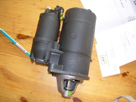

Posypala sie kolejna rzecz:( Do wymiany mam rozrusznik. Czy moge wstawic dowolny od Uno, czy to musi byc wersja do UT 1.4.

NieCzy oba by pasowaly i czy warto kupic ten drozszy?
Ten nie bedzie pasował wogóle
W 1,4T rozrusznik jest taki sam jak w 1,4N/A a wiec ten bedzie pasował do twojego samochodu. Potwirdza to również katalog fiata.Znalazlem cos takiego http://www.allegro.pl/item228213961_roz ... o_uno.html

ja do siebie dałem z 1.3T bo w moim zapiekła się tulejka i niechciało mi się tego robić
jest tylko trochę większy
jakby co to mam ten rozrusznik z 1.4 tylko przydało by się tą tulejke wymienić bo ciężko się kręci

Kupiony nowy rozrusznik.
