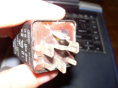

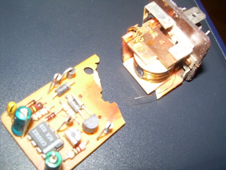

przy wymianie bloku rozpadlo mi sie jakies takie czarne pudeleczko boscha, ktore odpowiada za sterowanie wtryskiwaczami. Czy ma moze ktos cos takiego na sprzedaz?

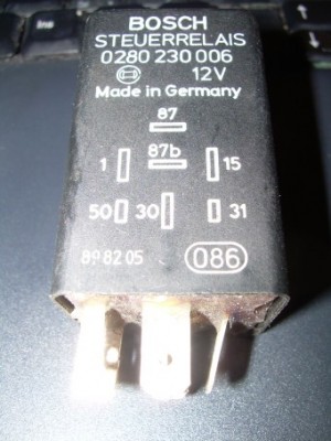

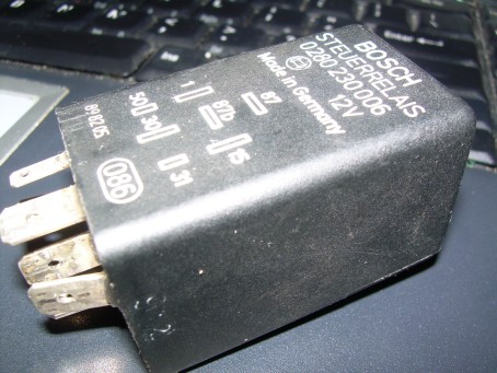

To cos z boku ma takie bolce ktore sie wtyka do kostki w poblizu akumulatora. podczas odpinania tego od kostki boczna strona z bolcami wyleciala razem z połową plytki z jakimis ukladami. Na obudowie jest napis Bosch i cyferki. Wymiary tego to tak na oko 5cm dlugosc z 2 cm szerokosc i moze 3 cm wysokosc.

byc moze przekaznik. wyglada to mniej wiecej tak:)
Zapewne jest to przekaźnik pompy paliwa:).
Jeżeli działa, to znajdź jakąś obudowę i go ładnie schowaj:).

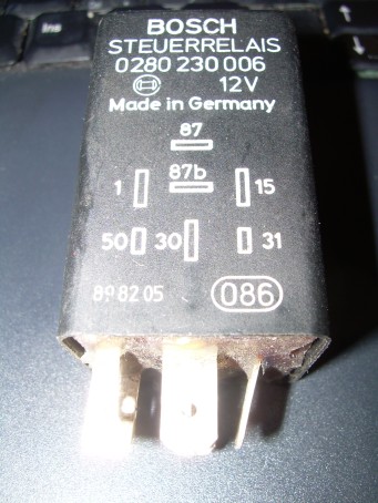

wyglada to tak i nigdzie tego nie moge dostac:(
to jest sterownik pompy paliwa.
wg katalogu InterCars mają aki przekaźnik na stanie .
Nie bosch ale hella zamiennik o nr 4RP 008 189-111
Nr oryginału 7628059
