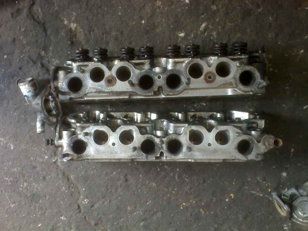

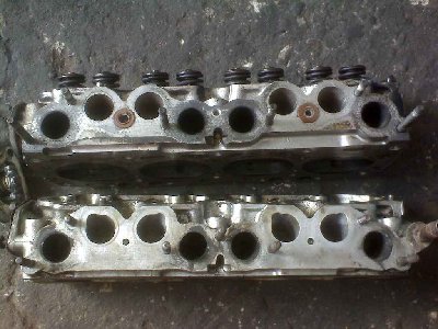

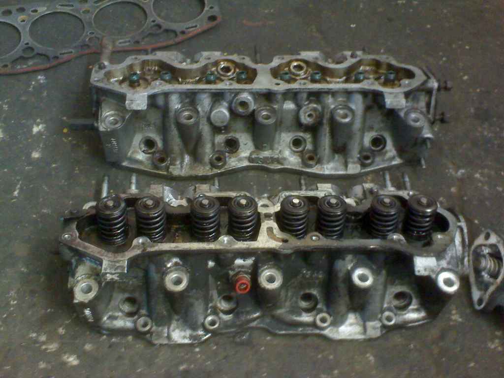

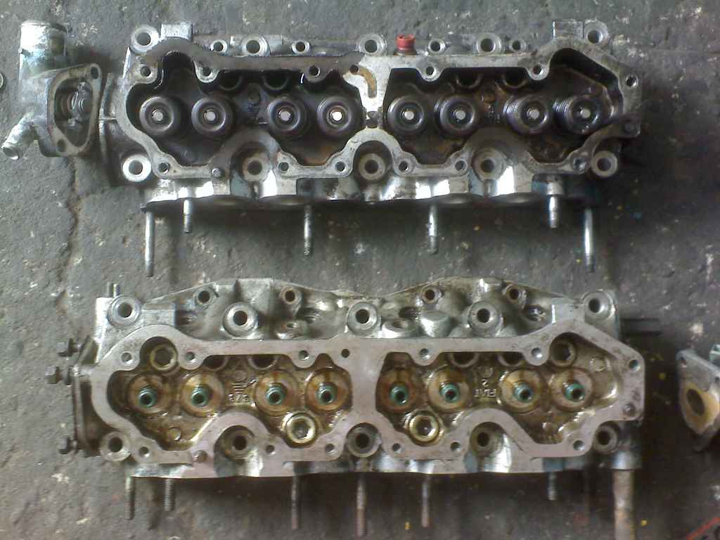

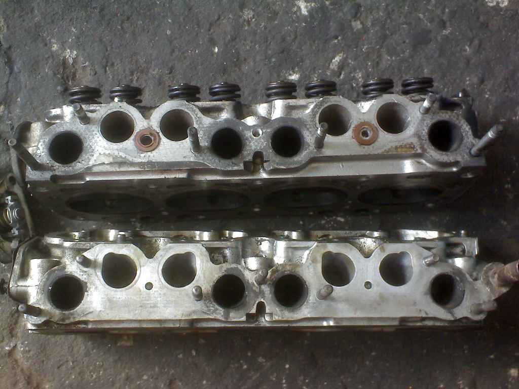

Jutro jak zdaze to porownam obie z 1.4n/a i 1.3t bo z 1.4 n/a nabylem ostatnim czasem. Bedzie foto.
Edit:

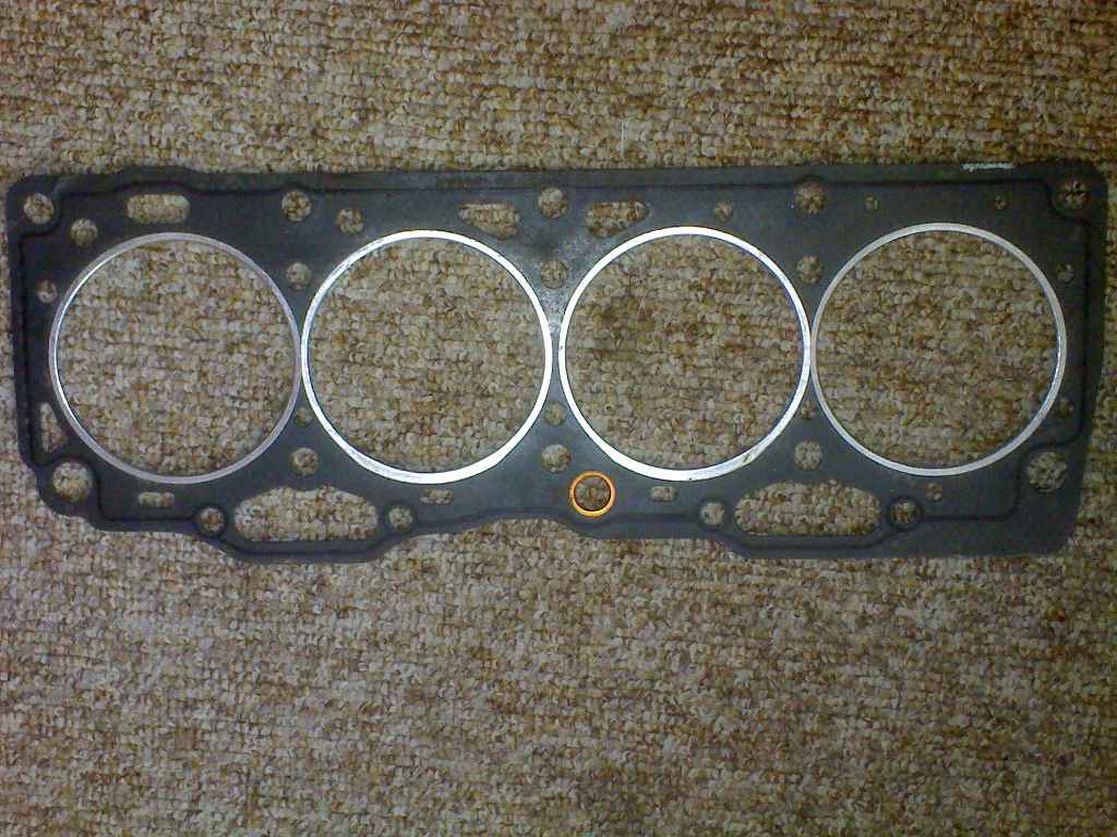

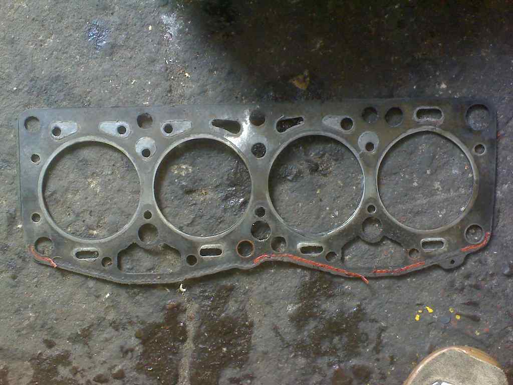

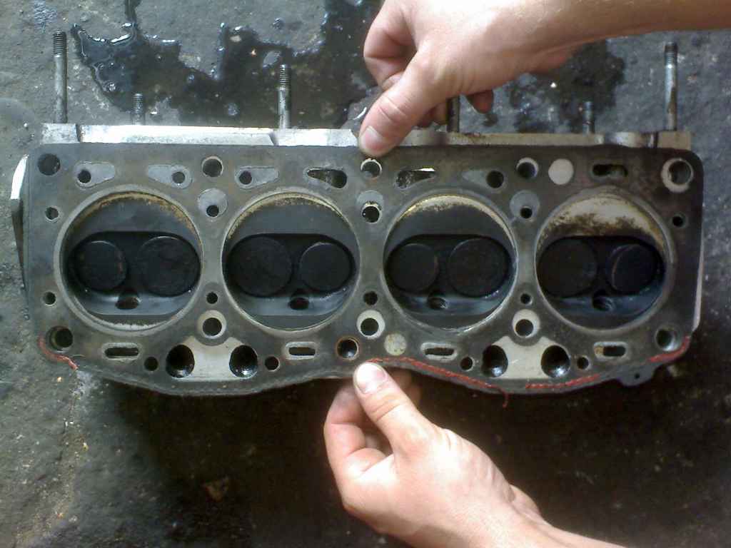

Dzisiaj udalo sie zdobyc chwile czasu na porownanie glowic z 1.3T i 1.4n/a i fotka uszczelki z 1.6:
Uszczelka z 1.3T
Uszczelka z 1.3T

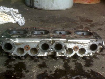

Uszczelka z 1.3T na głowicy 1.4n/a

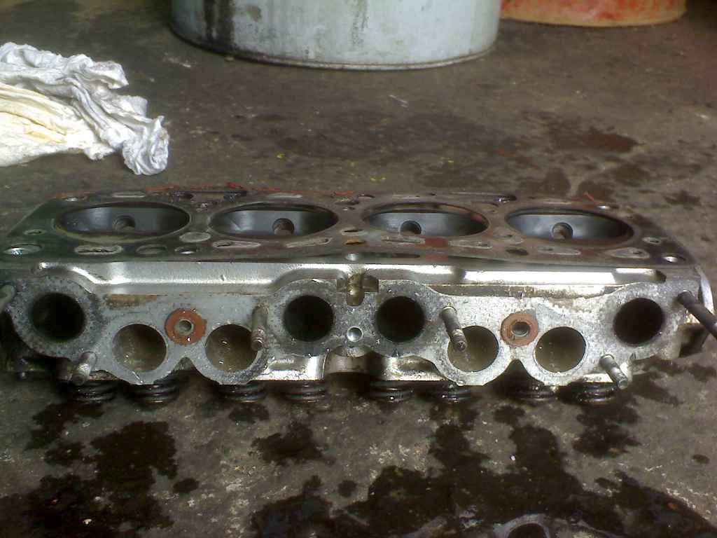

1.4n/a kanaly ssace i wydechowe

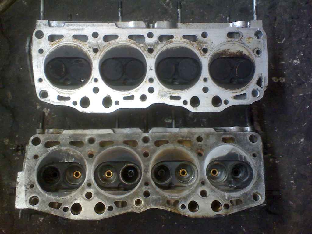

U góry 1.4n/a, na dole 1.3T
U góry 1.4n/a, na dole 1.3T jeszcze raz
Re: skladamy 1.6T - mini relacja, prosba o sugestie i porady
Dalej:

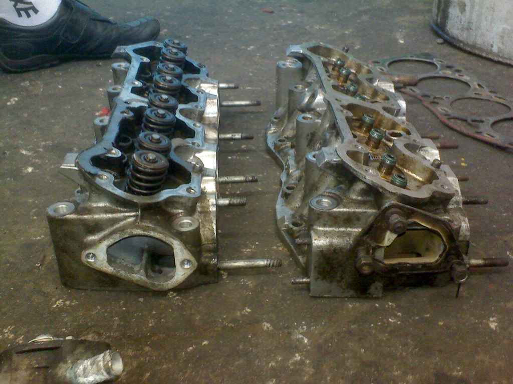

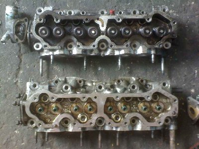

1.3T bez zaworów, 1.4n/a z zaworami, brak miejsca na czujnik spalania stukowego

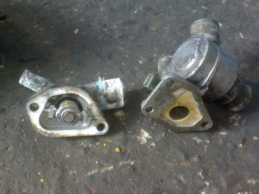

Z lewej 1.4n/a, z prawej 1.3T zupelnie inne termostaty
Niżej 1.3T, wyżej 1.4n/a
Termostaty, trzeba bedzie troszke poprawic obieg wody

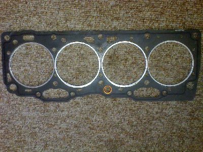

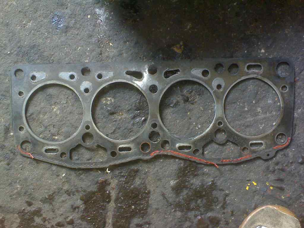

I dalej porownanie uszczelek z 1.3T i 1.6n/a, widac golym okiem roznice w srednicach tlokow po uszczelakch. Ogolnie powinna pasic z 1.4n/a do 1.6n/a tak samo jak do 1.3T+przerobka obiegu wody bo inny termostat.
1.3T
1.3T
1.6n/a
1.6n/a
