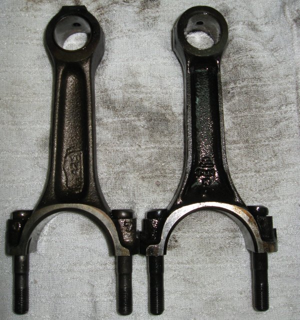

Odgrzewam bo nigdzie nie mogę znaleźć odpowiedzi:
z tego co można przeczytać na forum korby w 1.3 są niższe (krótsze) niż w 1.4 tak? Jeśli tak to z czego to wynika i jaka jest różnica (najlepiej jakby ktoś miał fotkę poglądową)?
Re: różnice między 1.3, 1.4, 1.4 133 KM
Nie, korby mają długość 128,5mm (środek-środek) w obydwu przypadkach, w 1.5 czy 1.6 zresztą też, różnią się wałem i tłokami no i w przypadku dwóch ostatnich większą średnicą cylindra.
Krótsze korby 120mm mogłeś znaleźć jedynie w kilku starych SOHC.
Na foto po prawej korba z 1.3T po lewej z 1.4
