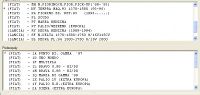

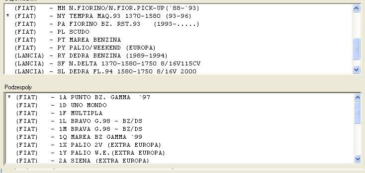

Wg programu ten nr panewk mają
W takich były te panewki
