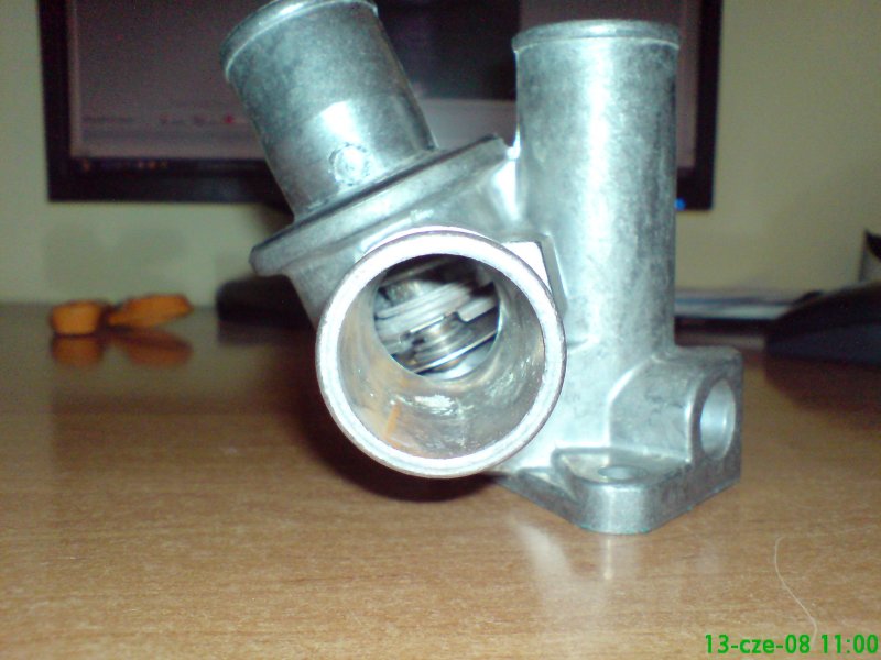

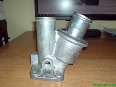

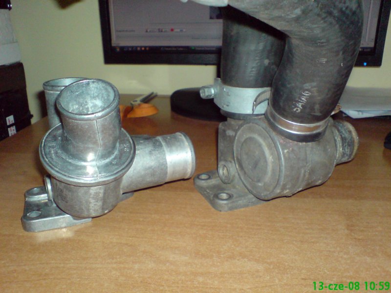

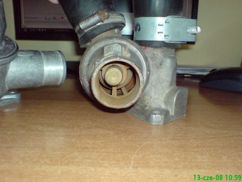

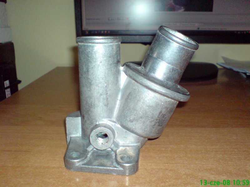

Tzn ja zadnej przerobki termostatu nie robilem, ale zamiennik na fotkach 206 i 209 ma grzybek w termostacie na rurce idacej z dolu od chlodnicy a w moim oryginalnym termostacie ten grzybej znajduje sie w rurce idacej od pompy wody. Nie wiem czy ma to jakies wielkie znacznie, ale tak jak pisalem na tym nowym termostacie mialem taki problem jak Ty a zalozylem stary i jest wszystko w porzadku.
stary termostat - wejscie od strony pompy
porownanie stary z nowym
nowy termostat - wejscie od strony pompy
zamiennik BEHR
zamiennik BEHR

Sprawa wygląda tak jak na wskażniku nam 100 stopni to zbiorniczek jest gorący aż paży a wode po odkręceniu korka to dosłownie wywala czym może jak zgasze to jest coś w rodzaju bulgotania takie szczały w wężach do chładnicy dosłownie jakby petardy szczelały wewnątrz, ale rozwierciłem termostat od strony grzybka i jakoś to na postoju działa malutki obieg jest ale jak rusze to w momęcie zimna woda zamyka otwarty na postoju termek i zaś gotuje(wiesz o co mi chodzi) Co do czunika to nie wydaje mi sie ze jast walniety bo na postoju normalnie wszystko działa i dobrze pokazuje
