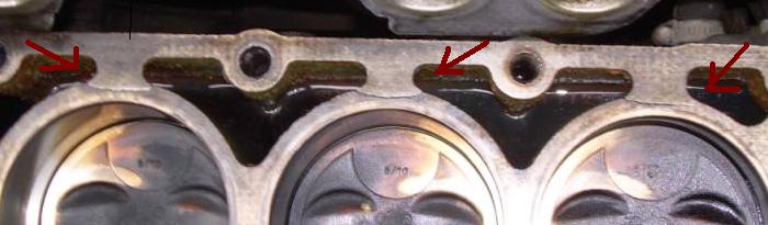

rozebrałem silnik i mam do was pytanie, moje tłoki maja wgniecenia jak na zdjeciu
co jest tego przyczyna bo chyba nie jest to normalne? rozumiem ze tłoki do wyrzucenia?
zdjecie zapoyczone ze strony drugiej :wink:
Re: zmiana głowicy
te "wgniecenia" to normalna sprawa :jump2: to są wyżłobienia na zawory :mrgreen:
Re: zmiana głowicy
"Wgniecenia" sa na zawory a blok nadaje sie hute :lol:
