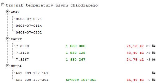

ktory z tych czujnikow bedzie mi pasowal? Wyswietlily sie przy wyborze ut 1.4 ale z tego co widze na obrazkach maja rozne parametry.
Jedz do motorino na wielicka , tam sa katalogi bedzie latwiej skoro masz watpliwosci :wink:

czujnik zmieniony. Jak sie silnik nagrzeje, to dalej niestety dymi, ale wyglada na to ze jest lepiej. Dopiero jak wiatraczek sie wlaczy to zaczyna niezbyt fajnie kopcic. Czy komputer sie musi jakos "przyzwyczaic" do nowego czujnika?
