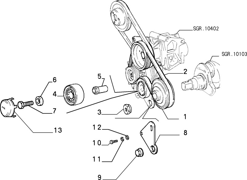

Witajcie!
Czego tutaj brakuje? tylko nakrętki? czy to jakaś specjalna nakrętka? Nie mogę jej znaleźć w Eperze. Zastąpic inną czy szukac oryginału?
Dzięki.

Re: koło pasowe napędu kompresora klimatyzacji
Tylko nakrętki brakuje. Jest specjalna - oryginalnie jest podtoczona tak, że ok. 5mm wchodzi w wał, aby wykorzystać cały gwint oraz dodatkowo lepiej podeprzeć koło pasowe.

ziuzio pisze:Tylko nakrętki brakuje. Jest specjalna - oryginalnie jest podtoczona tak, że ok. 5mm wchodzi w wał, aby wykorzystać cały gwint oraz dodatkowo lepiej podeprzeć koło pasowe.
Dziękuję za szybką odpowiedź. W takim razie muszę ją dokupić.
chyba znalazłem. To nr 3 ze zdjęcia?
Chyba tak, numerek powinien być 4179194

ziuzio pisze:Chyba tak, numerek powinien być 4179194
Jeśli to ten numer to jest taka sama jak nakrętka na wale. To jest M20x1,5?
Tak, rozważamy tutaj nakrętkę na wał z gwintem M20x1.5:)
Eper podpowiadał mi 7741314 i taką zamówiłem :)
