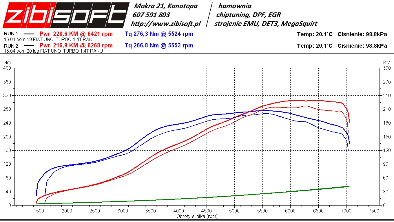

Raku ma 221KM i daje rade na skrzyni z 1.4 n/a
Nie wiem o co Ci chodzi z innymi długościami półosi ale lewa w UT jest dużo krótsza niż prawa...
