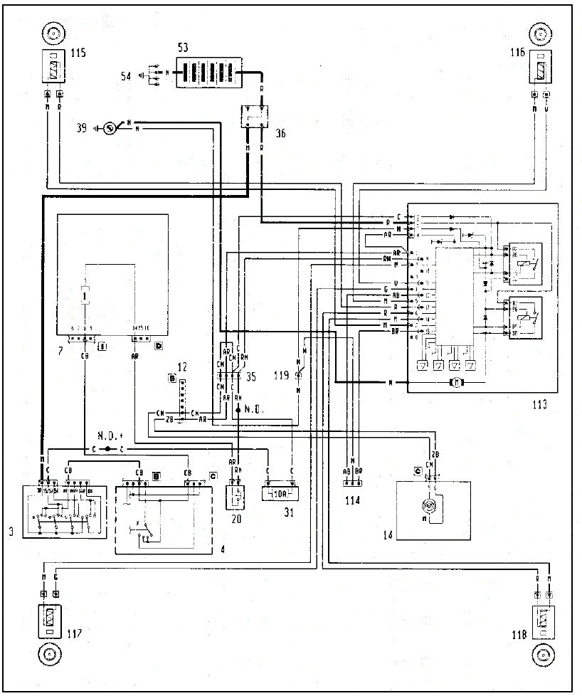

Czy którys z kolegów dysponuje schematem do ABS bosch 5.0 w PGT ? albo sama rozpiska pinow, głownie mi chodzi o zasilanie i masy. Po necie krazy schemat do ABS'a ale podejrzewam ze on jest do nowszej centralki bosch 5.3 bo sie nic nie zgadza z tym co jest na schemacie a tym co jest w rzeczywistosci. Albo jak by ktorys z kolegow był tak zyczliwy i pomierzyl skad i jakie napiecia sa we wtyczce z abs'a to bym wdzieczny.
Co do objawow, to ABS w ogóle nie dziala, nie zapala się również lampka(zarowka sprawna). Bezpiecznik sprawdzałem i jest dobry, same napiecie +12 po stacyjce tez jest na wtyczce, ale nie wiem czy ma rowniez dochodzic tam staly plus prosto z aku. Chcialbym najpierw to sprawdzić, zanim osądze że sama centralka jest uwalona.

Za poprawność poniższego nie odpowiadam, jak sprawdzisz to możesz napisać czy to się trzyma kupy
Rozpiska tej dużej wtyczki a poniżej schemat całości.

rozpiska wtyczki z tego co pamietam a na 99% dobrze pamietam to sie zgadza
schemat wychodzi na to ze narazie by sie zgadzal, a to co wchodzi do wtyczki tez sie zgadza. wyglada na to ze musi isc jeszcze jedna wiazka do centralki z 3 albo 4 przewodami, ale jak hmm dobrze kojarze to nie widzialem tam zadnej dodatkowej wiazki... nic musze zagladnac glebiej i zobaczyc. Jak się znajdzie, a bedzie sie zgadzac to ze schematem to centralka bedzie uwalona, pewnie przez domoroslego gaziarza
Zdam dokladne relacje, jak tam glebiej zagladne, bynajmniej wiem jakim tropem isc.

MaRo ta rozpiska się zgadza bo mam taki sam układ w aucie. Pisz co potrzebujesz to sprawdzę bo u mnie abs działa tak jak fabryka zrobiła.
Re: ABS PGT
super dzieki narazie poszukam tej drugiej wiazki przewodow co wchodzi do abs'u i czy tam nie ma jakis problemow typu przerwany przewod lub zasniedziala wtyczka, a jak cos bede potrzebowal wiedziec to na pewno uderze do Ciebie

megazord pisze:MaRo ta rozpiska się zgadza bo mam taki sam układ w aucie. Pisz co potrzebujesz to sprawdzę bo u mnie abs działa tak jak fabryka zrobiła.
No i mam prosbe do ciebie
Sprawdzalem ta druga koste i faktycznie jest napiecia wszystkie dochadza, zarowno staly plus jak i plus po stacyjce, masa dobra.
Jeden z z dwoch duzych przekaznikow sie zalacza, czyli napiecie na pewno jest.
Teraz ta prośba do ciebie... Jak bys mogl sprawdzić czy tobie po przekreceniu stacyjki tez zalacza sie jeden przekaznik czy obydwa ?
A jak najlepiej sprawdzic to juz pisze, trza by sciagnac pokrywe z tej centralki a ktos niech zalacza stacyjke i w tym czasie przylozyc paluch do przekaznika i zobaczyc czy cyka.
Jak bys mogl to sprawdzic to bym wdzieczny.

Próbowałem zdjąć tę osłonę ale nichuchu bo śruba się objechała i musiałbym rozwiercić. Sprawdziłem na słuch i po przekręceniu stacyjki jest cyknięcie, potem gaśnie kontrolka na desce, a po ruszeniu kołami kolejne cyknięcie i na ok sekundę pompa "zakręci" tak jak podczas hamowania z ABS.
