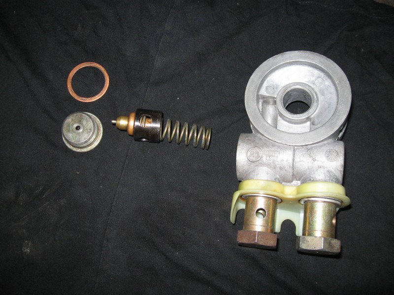

Mam taki oto problem... :roll:
Chciałem wymienić podkładkę pod śrubą w adapterze oleju
Po wykręceniu jej wysypało się ze środka kilka rzeczy
Nie wiem jak to teraz włożyć w odpowiedniej kolejności żeby to działało... :(
Ma ktoś jakiś pomysł ?
ObrazekObrazek
To moje koncepcje ale chyba nie są dobre... :niewiem:

Jedna koncepcja całkiem niezła ;)
IMG_6250.jpg [ 109.07 KiB | Przeglądane 10918 razy ]

To była moja koncepcja :-P Fartem ;-)
A jak w ogóle to powinno działać? Obieg przez chłodnice jest cały czas? Tak jak napisał ten chłopak na fb?
A gdzie dostać takie "urządzenie" ?
Z PGT będzie pasować?
Kupi się jeszcze nowy taki "termostacik" czy jak to tam nazwać?

A sprawdziłeś czy działa, że chcesz nowy? Za dużo chyba wam płacą w tym MZDIK. Aaa zapomniałem, że teraz 500+ będzie co miesiąc ;)

Zibku Dorota sprawdziła :-P bo ja w pracy :-)
No wychodzi ten srebrny króciec po podgrzaniu tylko kwestia czy nie za mało :-P
Jest 2 młodych więc czekam na 1000+ ;-)

Czyli dobrze, nie kombinuj bo znowu coś zepsujesz
