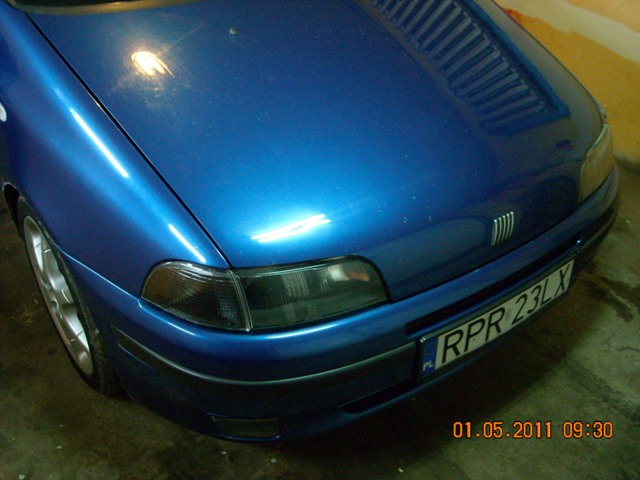

PostNapisane: Śr maja 11, 2011 8:11 pm
Offline
Avatar użytkownika
Dołączył(a): Pt lip 16, 2010 8:37 pm
Posty: 366
Miejscowość: Przemyśl
farba żaroodporna , ja kupiłem do pieców efekt bardzo dobry
DSCN3124.JPG [ 106.11 KiB | Przeglądane 4719 razy ]
