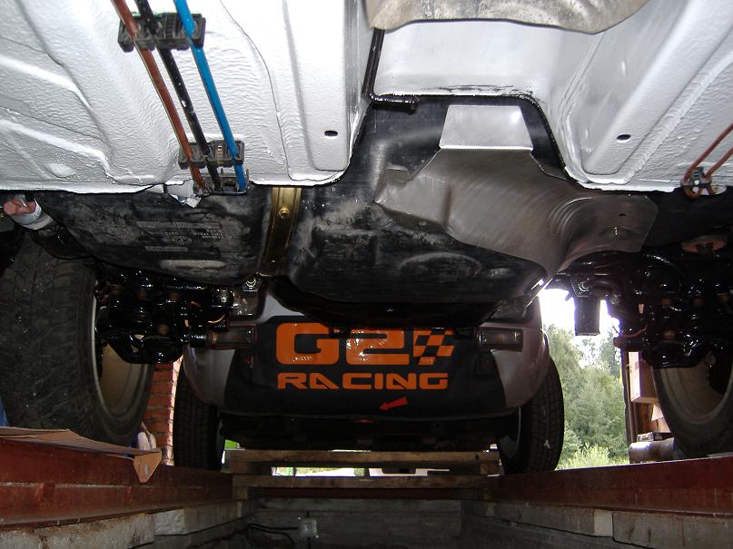

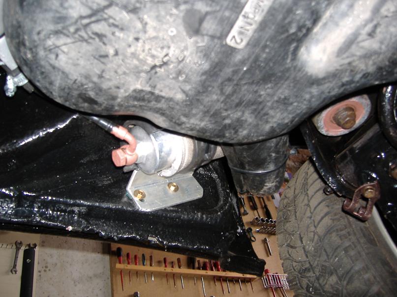

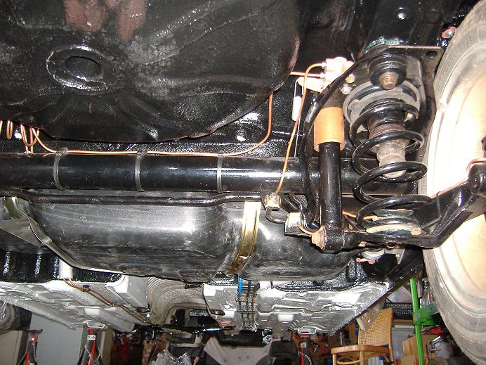

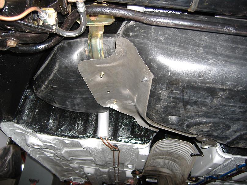

Nic nie trzeba z wydechem robić .
Zbiornik różni się od metalowego tylko sposobem mocowania ( metalowy ma otwory na śruby a plastikowy wisi na opaskach ) i sposobem mocowania pompy paliwa ( w GT jest na śrubki a w innych modelach jest nakrętka , sama obudowa pompy jest taka sama i pasuje ) poza tym wszystkie inne rzeczy pasują .
Powyżej jest napisane dokładnie co trzeba dokupić a co przerobić ( nie jest tego wiele ) , poza tym wszystko pasuje p&p .
Poza obcięciem bocznych mocowań starego zbiornika z karoserii (nie są już potrzebne a przeszkadzają) i dorobienia mocowania pod filtr paliwa wszystko inne jest poskładane jak w oryginale , na ori częściach .

Oto zdjęcia :
