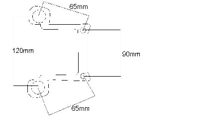

Koledzy, czy ktoś może orientuje się, czy jarzma np. w UT, PGT i Tipo Sedicivalvole są takie same? Czy z racji większej średnicy tarcz z tyłu w PGT i Tipo, jarzma są inne? Czy różnica jest tylko w tym wsporniku do którego przykręca się jarzmo w UT?
PS kiedyś widziałem rysunek techniczny tego wspornika (blachy) do którego jest przykręcane jarzmo, może go ktoś umieścić albo podesłać dla mnie, bo nie mogę go teraz znaleźć.

Przepraszam kolego ale mało rozumiem Twoją odpowiedź. Nie wiem czy jarzma w Tipo są takie same jak w UT dlatego pytam.
Mam zaciski z jarzmami od Tipo i się zastanawiam, czy podejdą p&p pod tarcze 227mm do Uno na tył. Tipo ma z tyłu tarcze 240mm.
Masz może rysunek tego wspornika, do którego przykręca się jarzmo?

Tutaj zaznaczyłem wymiary, jeśli ktoś mógłby je porównać z wymiarami z UT to będę bardzo wdzięczny.

jak mnie pamiec nie myli tam gdzie Twoje 120 w ut jest 110

Ale to raczej nie ma wpływu większego, bardziej liczy się ten wymiar 65mm.

mało w sumie kapuje z tego rysunku, te 120 to nie jest przypadkiem rozstaw tych tulejek w ktore wkładasz bolce i skrecasz z zaciskiem a 90 to rozstaw otworów do mocowania?

Dokładnie tak. ;)

no to w UT rozstaw otworów montażowych do belki to 110 takze chyba nic z tego :wink:
chyba ze masz tam tyle miesa zeby to rozwiercic

Jarzma w UT, PGT, FC, Alfa(starsze modele jak 155) na tył są IDENTYCZNE. Dziś to sprawdziłem bo kupiłem jarzma i zaciski z FC.
Prawdopodobnie, trzeba jeszcze te blachy co są do belki przykręcone.
Śruby to M10 ale nie pamietam skoku chyba 1 ( jeden )

Zibi czyli wychodzi na to, że te jarzma z Tipo są takie same jak w UT. Tak właśnie myślałem, że większa tarcza jest dzięki odsunięciu mocowania jarzma, a nie różnicy w samym jarzmie. :) Blachy na pewno trzeba będzie dorobić, ale to już żaden problem. Dzięki bardzo. :D
