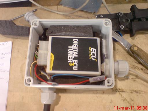

pytałem o miejsce dla DET3 bo coś mi sie nie wydaje zeby przewody podpiete do DETa i powpinane w linie ecu samochodu miesciły sie w wymiarrze 20-30cm (cieżka sprawa)...jezeli DETa umiescimy w kabine

Re: Ecu master podłączenie!!!
schowek przed pasazerem jest idealny na deta no i kable nie sa strasznie dlugie jedyny minus to ze tzeba wiercic

ja mam deta nad ecu i jest tez ok:D

bede prubował umiescić go w podszybiu kolo ECU w takiej puszeczce tylko nie wiem czy nie bedzie mu za gorąco (żeby chłopak czasami sie nie przyjarał)
