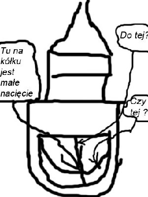

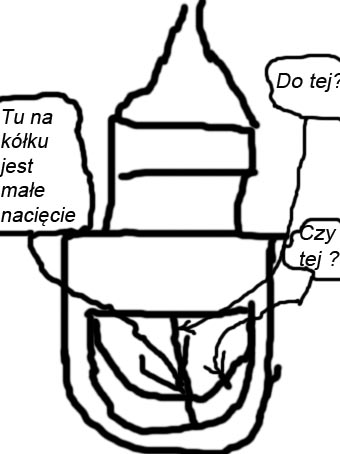

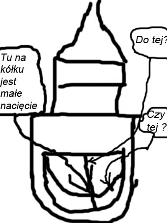

Dodam że była wymieniana uszczelka pod głowicą, remont głowicy i wymiana wałka (seryjny). Oraz ustawiony czujnik hella na znacznik czyli takie długie nacięcie na plastikowej szybce z malym nacieciem na kółku po środku niebieskiego malowania.

Dziś sprawdziłem czy to nie przepływka. Po odpięciu samochud zaczoł nierówno pracować gasnąć ale jakoś dałem radę się nim przejechać, no i całkowity brak mocy. Przy ok 4500 obr zaczoł szarpać i jak by pierdzieć i po chwilce troszke lepiej i to samo. Po podpięciu spowrotem szaczoł normalnie przyśpieszać (to znaczy jak wcześniej). Czyli pewnie to nie przepływka.
Czy trudna sprawa wymienić ten czujnik halla i ile by taki mniej więcej kosztował. Bo albo źle go ustawiłem albo jest zepsuty.
I pytam się jeszcze raz powinien być ustawiony na tej szybce na tą kreskę od góry do dołu szybki czy na tym mniejszym nacięciu?

Do tej z prawej strony (tej która jest skosem)omagi pisze:Dziś sprawdziłem czy to nie przepływka. Po odpięciu samochud zaczoł nierówno pracować gasnąć ale jakoś dałem radę się nim przejechać, no i całkowity brak mocy. Przy ok 4500 obr zaczoł szarpać i jak by pierdzieć i po chwilce troszke lepiej i to samo. Po podpięciu spowrotem szaczoł normalnie przyśpieszać (to znaczy jak wcześniej). Czyli pewnie to nie przepływka.

Ok czyli do tej krótszej kreski na szybce xD A ja ustawiłem na ta większą. ( dwie są pod skosem, ta wieksza mniej a ta mala to jest prawie calkiem po prawej stronie)JARO_Cz-wa pisze:Do tej z prawej strony (tej która jest skosem)omagi pisze:Dziś sprawdziłem czy to nie przepływka. Po odpięciu samochud zaczoł nierówno pracować gasnąć ale jakoś dałem radę się nim przejechać, no i całkowity brak mocy. Przy ok 4500 obr zaczoł szarpać i jak by pierdzieć i po chwilce troszke lepiej i to samo. Po podpięciu spowrotem szaczoł normalnie przyśpieszać (to znaczy jak wcześniej). Czyli pewnie to nie przepływka.
